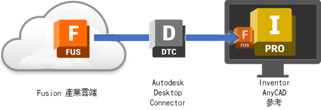

AnyCAD for Fusion 可讓您直接從 Inventor 中匯入 Fusion (.fusiondesign) 設計做為 AnyCAD 參考模型。
若要在 Inventor (桌面應用程式) 與 Fusion (以雲端為基礎的平台) 之間共用資料,需要完成以下事項:
安裝 Desktop Connector Desktop Connector 可讓您從電腦的 Fusion 桌面磁碟機,存取 Fusion 中樞的 Fusion (.fusiondesign) 設計。
