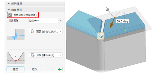

如果相鄰凸緣未與斜接轉角一起預覽,請在「凸緣」性質面板的「轉角預設」區段上,確認是否已選取自動斜接選項。

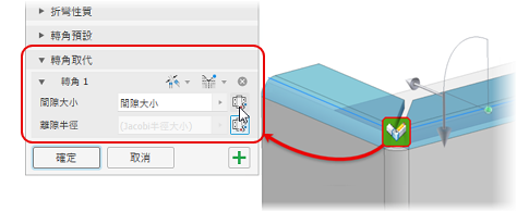

按一下轉角圖像,會在「性質」面板中顯示「轉角取代」群組。按一下「使用預設」按鈕,以開啟或關閉使用轉角預設設定。

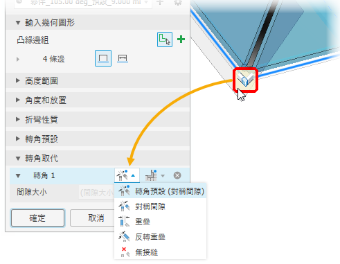

按一下「間隙」或「轉角預設」按鈕,以存取各種選項
