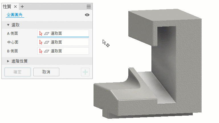

  1. 按一下「3D 模型」頁籤 「修改」面板 「圓角」 「全圓圓角」。
  2. 在圖元區中,選取第一條邊的面或面集。
    注意事項: 若每個面集要選取多個面,請清除「最佳化單一選取」勾選方塊。若要完成特定的多重選取,請按下一個面選集,或在圖元區空間中按一下右鍵,然後按一下「繼續」。
  3. 在圖元區中,選取中心面或面集。
  4. 在圖元區中,選取第二條邊的面或面集。
    注意事項: 所選面的亮顯顏色會與相關選取器指令上的顏色樣本協調。
  5. 指定進階設定 (如果需要)。
    • 包括相切面。選取此項可允許圓角自動在相切的相鄰面上繼續。若要僅在選取的面之間建立圓角,請清除勾選方塊。此選項不會在選集中加入或移除面。
    • 保留全部特徵。如果選取此選項,會檢查與圓角相交的所有特徵。其交點在圓角作業期間計算。若未選取,在作業期間,僅會計算屬於圓角作業的邊。
    • 最佳化單一選取。選取第一個面後,會啟用第二個面選取器,以將選取單一面的步驟減到最少。
  6. 按一下「確定」,以完成並關閉「性質」面板。按一下 「套用」,以繼續套用圓角和外圓角。
