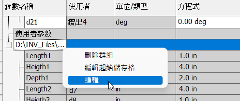

您不能在「參數」對話方塊中編輯工作表中的參數。如果已連結工作表檔案,您可以在 Microsoft Excel 中開啟工作表並進行編輯。您可以使用下列程序來編輯連結工作表或嵌入工作表。
在建立、連結、嵌入和編輯參數工作表時,開啟使用工作表的模型。
在瀏覽器中,展開「第三方」資料夾。
按兩下要編輯的工作表。工作表會在 Microsoft Excel 視窗中開啟,以便於編輯。或者,在工作表節點上按一下右鍵,然後按一下「編輯」。
