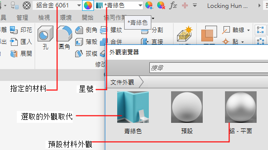

使用快速存取工具列或「外觀瀏覽器」,將外觀指定給選取的一個或多個物件。
注意事項: 材料具有預設外觀指定。當您取代外觀時,QAT 中的名稱前面會加上星號。這樣做是為了方便您知道指定的外觀不是預設外觀。
QAT 中的文件外觀
  1. 選取元件。
  2. 在 QAT 中,從「外觀」清單中選取外觀。
    注意事項: 在指定外觀取代之前,您可以在按住 Ctrl 的同時進行選取以加入至所選項。
「外觀瀏覽器」中的文件外觀
  1. 按一下「工具」頁籤 「材料和外觀」面板 「外觀」。「外觀瀏覽器」即會顯示。
  2. 選取具有要變更之外觀的元件、特徵或面。
  3. 在「外觀瀏覽器」的「文件外觀」中,將游標暫停於不同外觀上,以預覽所選項的外觀。
  4. 若要將外觀套用至所選項,請按一下它。
