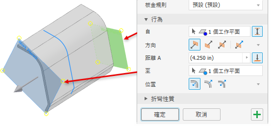

在「行為」群組中,依需要指定以下參數:
自。依預設,會使用輪廓草圖平面。

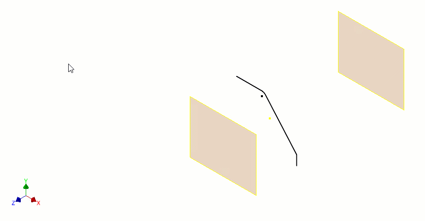

介於。指定不同的「自」和「至」終止位置。有效輸入為面、點或工作特徵。
方向。指定凸緣方向,選項如下:
距離 A。指定輪廓線凸緣的長度。
距離 B。在需要第二個距離值時顯示。指定距離。
至。點選工作特徵或平物面做為凸緣終止位置。使用「至」時,距離是一個參考值。
位置。指定在輪廓的哪一側建立凸緣。
「預設」會使用輪廓做為內部邊。
「翻轉」會使用輪廓做為外部邊。
「對稱」指定自輪廓的等距偏移。在「折彎性質」群組中,指定要使用的「折彎半徑」和「展開規則」。
