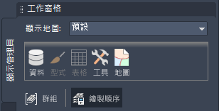

使用地圖中的圖層
「顯示管理員」會將地圖中的資料組織到圖層 (可以獨立地顯示和設定型式) 中。

  1. 「顯示管理員」中,按一下「群組」。
  2. 「顯示管理員」中,按一下「資料」「新群組」。
  3. 若要變更群組名稱,請先選取群組,然後按一下既有的名稱。鍵入一個新名稱,然後按 Enter。
  4. 將圖層拖曳到此群組。
註: 除非您使用「繪製順序」檢視指定繪製順序,否則 AutoCAD Map 3D 工具集將使用「群組」順序作為地圖的預設繪製順序。使用「繪製順序」視圖後,「群組」視圖中的變更不會影響繪製順序。
變更繪圖順序
  1. 「顯示管理員」中,如果需要,按一下「繪製順序」。
  2. 上下拖曳圖層以變更其顯示順序。
清單中繪圖順序靠前的項目會首先繪製。

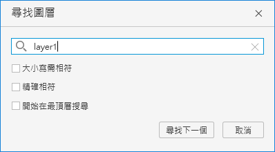

尋找圖層
  1. 「顯示管理員」中,於圖層上按一下右鍵,然後選擇「尋找圖層」。
  2. 在「尋找圖層」對話方塊中,指定要在圖層名稱中搜尋的關鍵字,並從以下選項中選擇:
    • 大小寫須相符:在圖層名稱中搜尋部分連續的字元,並區分大小寫。
    • 完全相符:需要輸入完整的圖層名稱以精確尋找圖層。
    • 開始在最頂層搜尋:從最上方圖層開始搜尋圖層名稱。
    • 註: 如果未選取任何選項,則搜尋預設為在圖層名稱中搜尋部分連續的字元,且不區分大小寫。
  3. 按一下「尋找下一個」。
