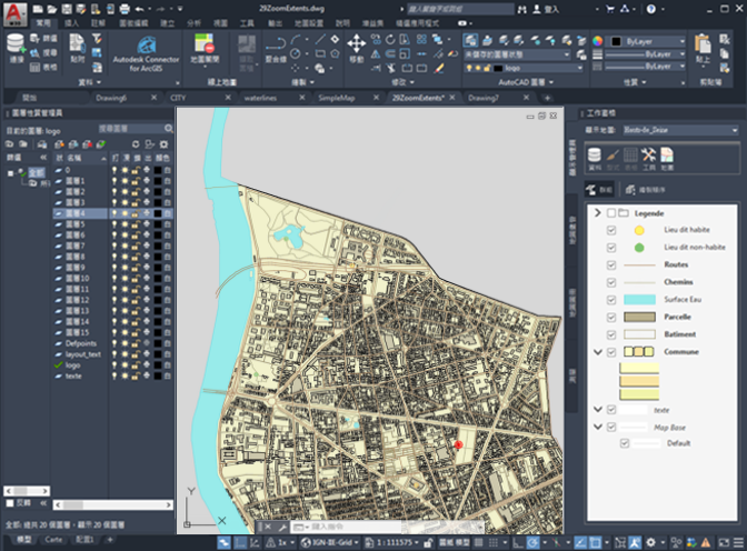

顯示管理員圖層不同於您在「圖層性質管理員」中看到的典型「AutoCAD 圖層」。除非使用 AutoCAD Map 3D 工具集,否則 AutoCAD 使用者將無法看到「顯示管理員」圖層。可使用不同的技術來設定兩種不同圖層類型的型式。
此地圖包含「AutoCAD」圖層 (左側) 和「顯示管理員」圖層 (右側)。
