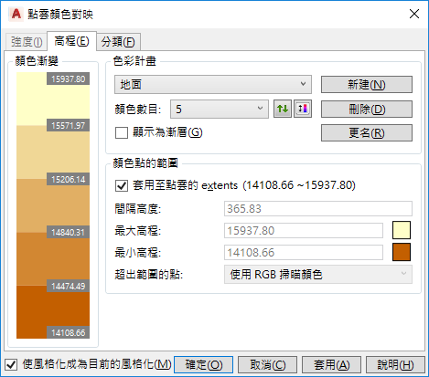

自訂色彩計畫
對於強度和高程型式化,您可以編輯色彩計畫的色帶或漸層,並變更套用顏色坡道的最小/最大範圍值。 對於分類型式化,您可以指定每個分類品類所顯示的顏色。
自訂強度和高程類型化的色彩計畫
- 在「顯示管理員」中,於要設定型式的點雲圖層上按一下右鍵,然後選取「設定型式」。
- 在「點雲顏色對映」對話方塊中,按一下「強度」或「高程」頁籤。

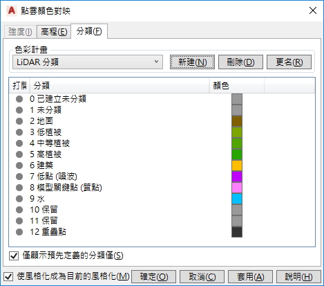

自訂用於分類型式化的色彩計畫
- 在「點雲顏色對映」對話方塊中,按一下「分類」頁籤。
- 若要控制對應於每個分類的點雲點顯示,請按一下「打開/關閉」圖示打開或關閉顯示。
- 若要變更為分類指定的顏色,請按一下對應的顏色方塊,並選取新顏色。
