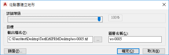

  1. 在指令行中,輸入 MAPCREATEPCSURFACE
  2. 按一下圖面中的點雲資料。按一下「確定」以完成選取物件。 「從點雲建立地形」對話方塊會顯示出來。
  3. 如要指定詳細等級,將游標拖曳到符合您的需求的對應值。
  4. 若要篩選用於建立地形的點,請按一下「篩選」按鈕。 「選取允許的分類」對話方塊即會顯示。
  5. 從對話方塊的清單中選取一個或多個分類,然後按一下「確定」。
    註: 您可以再按一下項目以將其除選。
  6. 如果您要變更預設檔案名稱、儲存位置或圖層,請按一下省略號按鈕 (...)。 在「另存」對話方塊中,輸入您的偏好資料。
    註: 圖層名稱不能包含句號 (.)。
  7. 按一下「確定」。AutoCAD Map 3D 工具集 將開始建立地形。
