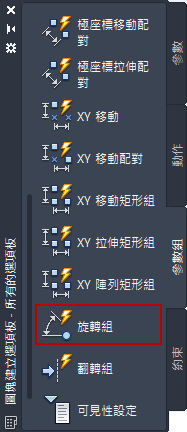

  2. 定義旋轉性質。
    • 在「圖塊建立」「參數集」選項板中,按一下「旋轉集」
    • 在產生的參數上按一下右鍵,然後按一下「性質」
