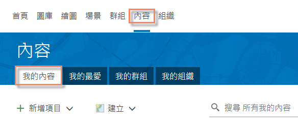

  2. 在檔案功能表中,按一下「內容」,然後按一下「我的內容」頁籤。

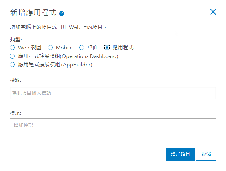

  3. 按一下「加入項目」「應用程式」。
  4. 在「新增應用程式」對話方塊中,選取「應用程式」,然後輸入合適的標題和標籤,再按一下「加入項目」。

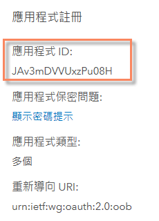

  6. 按一下「註冊資訊」(在頁面底部)。
  7. 將 App ID 複製到剪貼簿或任何文字編輯器內,後續步驟中還會使用到。
