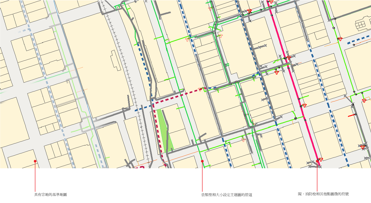

此配水系統地圖是由儲存在一組 SDF 檔中的圖徵組成的。
圖徵來源可以是資料庫 (例如 Oracle、SQL Server 或 MySQL)、檔案式的圖徵來源 (例如 SDF 或 SHP)、網路伺服器 (例如 WFS) 或圖徵幾何圖形資料表 (例如 Microsoft Access)。
連接至圖徵來源後,選取要包含在地圖中的圖徵類型。圖徵的每個類型均稱為 圖徵類別 AutoCAD Map 3D 工具集會顯示地圖中選取的所有圖徵類別的圖徵,且每個圖徵類別均會成為「顯示管理員」中的一個圖層。例如,一個稱為 Roads 的圖徵類別包含各條街道,它顯示在「顯示管理員」中稱為 Roads 的圖層上。您可以將單一型式套用至此圖層,則此圖層中的所有街道均將使用該型式。
