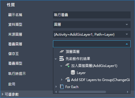

若要使用先前動作建立的圖層,請從「先前動作的結果」下的清單中選取該圖層。
