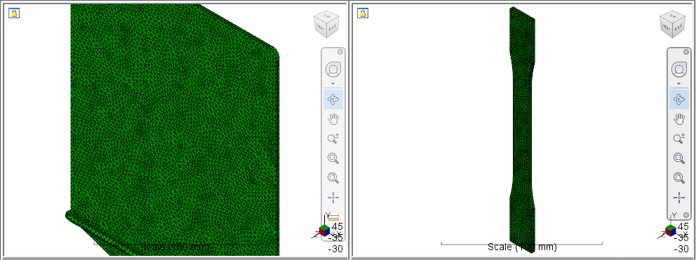

當「零件對映」對話方塊出現時,找出
plaque.sdy
檔案。選取後,您將看到牌匾的預覽,您可以用來確認選擇的是正確零件。按一下
「繼續」
找出
coupon.nas
檔案。按一下
「確定」
