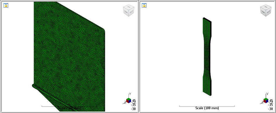

此自學課程會引導您完成從射出成型的牌匾製作的美國材料試驗學會 (ASTM) 取樣胚樣本的分析。使用 Moldflow 執行射出成型模擬,使用 Inventor Nastran 建立取樣胚。使用 Advanced Material Exchange 將纖維配向對映至結構模型,並描繪非線性材料行為的特性。最後,執行結構分析,並在 Inventor Nastran 中評估結果。
此自學課程以 ASTM D638-10 為基礎,對塑膠材料進行抗拉測試。此自學課程的主要目標是示範 Advanced Material Exchange 使用的材料模型可以準確地重現材料的實驗應力應變響應。我們也將檢查由 Advanced Material Exchange 所產生的一些關鍵解決方案變數,可協助評估零件的結構壽命。
