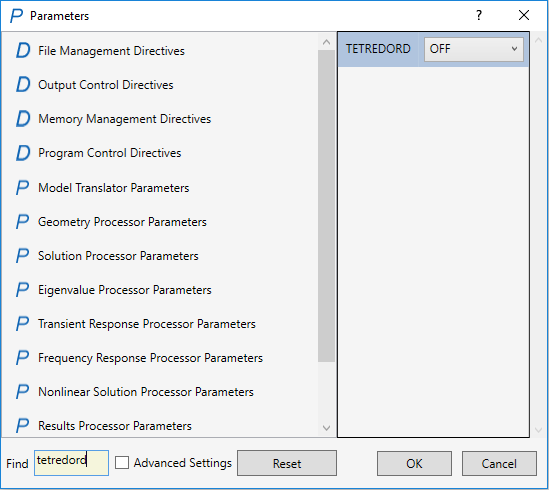

    定義 Advanced Material Exchange 材料的 MATXM 項目,必須關閉降次積分。執行此作業:
    1. 在專案樹中,按兩下「參數」
    2. 在「尋找」欄位中鍵入 TETREDORD
    3. 將下拉式功能表中的 TETREDORD 設定為OFF
    4. 按一下「確定」
