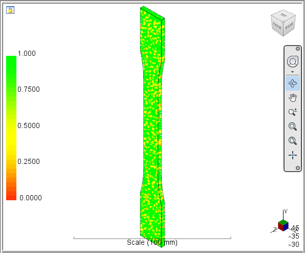

  1. 按一下「首頁」 > 「預覽」 > 「對映適合度出圖」。對映適合度出圖將指出 Moldflow 結果對映至結構模型的程度。請參閱 Advanced Material Exchange User's Guide對映適合度 (英文) 一節,以取得其他詳細資料。
    從上面的對映適合度出圖中,我們可以看到大多數模型以綠色顯示,表示有足夠的網格細分來對映結果。

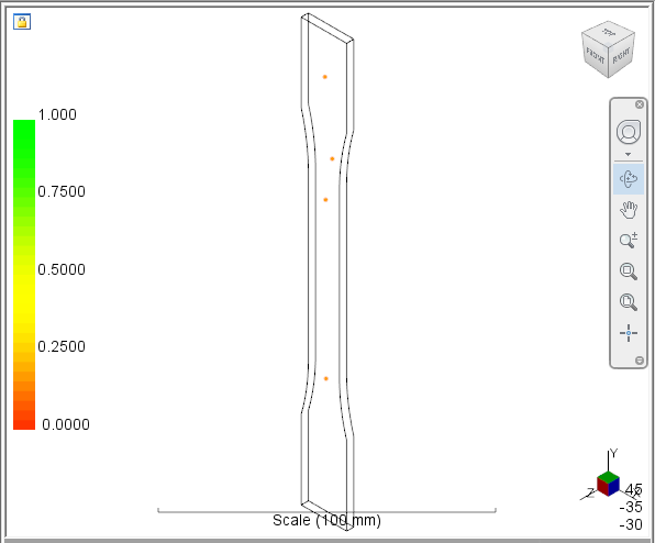

  2. 拖曳門檻比例上的箭頭,以識別可能需要進行網格細分的區域。
    上圖顯示對映結果沒有主要的潛在問題區域。
  3. 按一下「關閉門檻出圖」以返回「首頁」頁籤。
