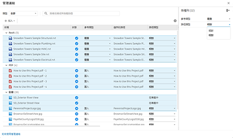

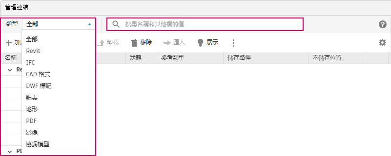

新的「管理連結」對話方塊
新的「管理連結」對話方塊以樹狀結構分組,顯示九種類型的連結資料 (Revit 模型、IFC 連結、CAD 格式、DWF 標記、點雲、地形、PDF、影像和協調模型),以及三種類型的匯入資料 (CAD、影像、PDF)。
新的「管理連結」對話方塊會顯示連結檔案的所有 CAD 格式,以及只顯示專案和族群匯入的 DWG、DXF、DGN、SKP、AXM CAD 等格式。

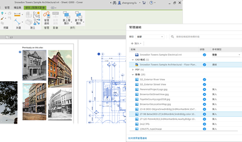

若要檢視檔案,請按一下「插入」頁籤 「管理」面板中的「管理連結」按鈕。
對於專案 (.rvt)
對於族群 (.rfa、.rft、.rte):
在對話方塊中,使用篩選可顯示每種類型,使用「搜尋」功能可尋找連結。

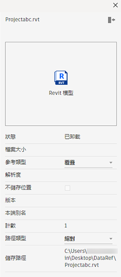

您可以在右側可收闔的側邊面板上查看每種資料類型的詳細資訊。
若要存取連結的完整位址,您可以在工具提示中檢視連結,並直接從「儲存的路徑」欄複製連結。

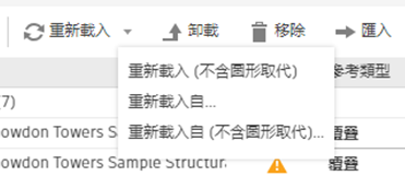

使用頂端列示的操作工具執行所需的動作,例如,包含或不含圖形取代重新載入、卸載和移除。程式會根據連結檔案的類型和狀態,動態產生工具。
您也可以用右鍵按一下每列結尾的「更多」按鈕執行相同的作業。
若要設定每欄的可見性,請透過表格右上方的齒輪圖示按鈕使用「展示欄」清單。

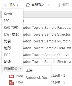

按一下「加入」按鈕將參考資料帶入 Revit。
在變更「參考類型」或「路徑類型」時,選取多個連結和匯入內容。

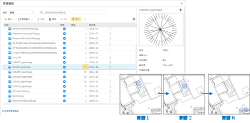

當您在圖元區中選取 PDF、影像和 CAD 檔並按一下「管理連結」時,「管理連結」對話方塊中也會選取這些檔案。
使用「展示」按鈕檢視所有視圖中的 PDF 和影像。
為您或所有使用者卸載工作共用雲端模型的多個連結。
