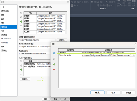

Twinmotion 版本選取
當您安裝多個版本的 Twinmotion 時,「以 Twinmotion 開啟」功能會啟動最新版本。如果您要使用其他版本,請在「選項」「檔案位置」「位置」為 Twinmotion 版本設定新變數,並為此變數新增與 Twinmotion 所需版本對應的資源庫路徑:
