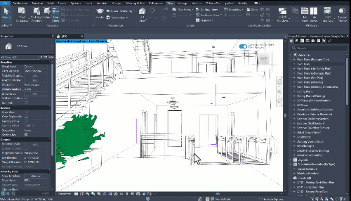

若要啟用此功能,請在「視圖」頁籤的「呈現」面板下,移至「Twinmotion」「替代設定」。勾選「啟用 Twinmotion 替代相容的 Revit 族群品類」

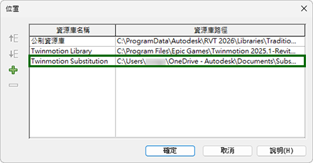

從 Revit 2026 開始,您可以編輯動態替代路徑來儲存下載的資產:
  • 開啟 Revit 模型。
  • 移至「檔案」「選項」「檔案位置」「Twinmotion 替代」項目。
  • 根據需要編輯資源庫路徑。
