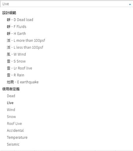

  5. 在「性質」欄中,為您的負載情況選取適當的負載性質。您可以在所選設計規範提供的負載性質之間做選擇,也可以手動新增負載性質。

負載性質清單將使用所選設計規範提供的性質進行更新。
手動新增的負載性質仍然可用。與設計規範提供的性質做區分的方式,是查看表格第二欄中的「來源」屬性:「設計規範」或「使用者定義」。

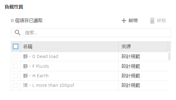

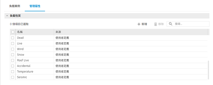

負載性質
您可以在「進階規劃」頁籤的「負載性質」表格中新增、編輯或移除負載性質。您也可以檢查所選設計規範提供的負載性質。
  1. 按一下「分析」「分析模型」 (負載情況和組合)。
  2. 按一下「管理屬性」頁籤。
  3. 在「負載性質」表格中,按一下「新增」。
  4. 按一下「名稱」欄位,然後調整負載性質的名稱。
註: 您可以編輯或移除手動新增的負載性質。但無法編輯或移除所選設計規範提供的負載性質。這類性質只能透過選取另一個設計規範來更新。

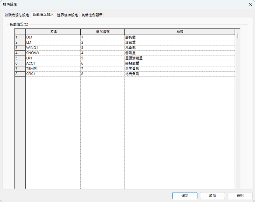

負載情況顯示
您可以將負載情況與預先定義的品類相關聯。
  1. 按一下「分析」「分析模型」 (負載情況顯示)。
  2. 在「負載情況」表格的「品類」欄中,為選取的負載情況選取所需的負載情況預先定義品類。
註:
  1. 您可以在物件型式對話方塊中調整每個負載情況品類表現法。您也可以在這裡為負載情況新增子品類。
  2. 您可以在每個視圖的可見性/圖形取代中取代這些設定。
  3. 如果要調整「負載情況」清單,請使用「負載情況和組合」對話方塊。在此對話方塊中,您只能重新命名負載情況,以及為每個情況指定品類。
