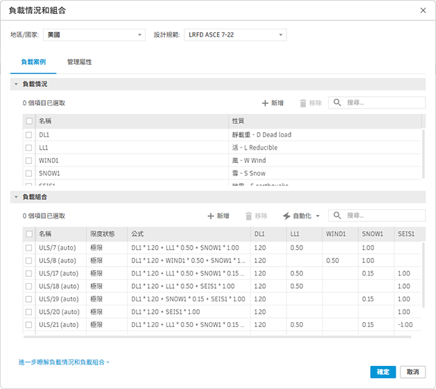

負載情況和組合
使用「負載情況和組合」對話方塊新增負載情況,將它們與設計規範指定的負載性質對應,並在負載組合中使用它們。
您也可以使用特定的設計規範自動建立負載組合。

負載情況
使用「負載情況和組合」對話方塊新增、編輯或移除負載情況。
負載組合
使用「負載情況和組合」對話方塊新增、編輯或移除負載組合。
自動建立負載組合
您可以根據選取的地區/國家和設計規範,使用「自動化負載組合」產生器。
