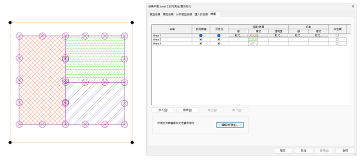

面負載表面表現法
您可以自訂面負載表面的「可見性/圖形」設定。
使用篩選,根據負載參數識別平面視圖中的每個面負載邊界。
