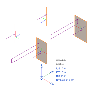

負載主體
負載方位
負載的方位會與專案基準點及其方位設定對齊。
力的 Y 軸方位與 N/S 方位對齊,X 軸與 E/W 對齊,Z 軸與高程對齊。
旋轉專案北將同時變更分析元素的方位和負載的方位。如果您變更分析元素的方位,負載的位置將不會更新。
