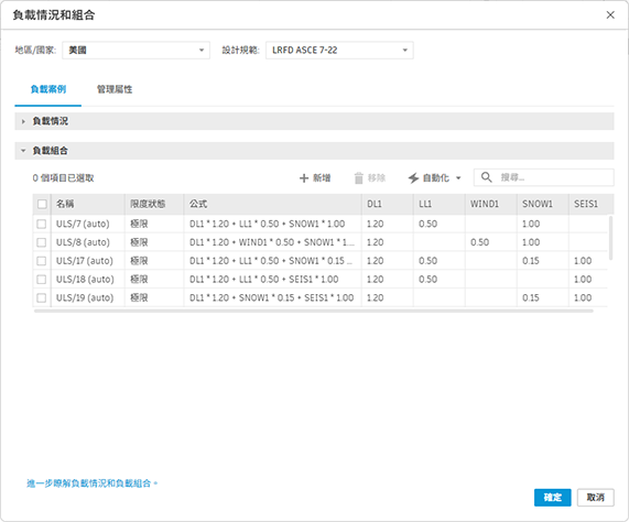

使用「負載情況和組合」對話方塊新增、編輯或移除負載組合。
  1. 按一下「分析」「分析模型」 (負載情況和組合)。
  2. 展開「負載組合」頁籤。
  3. 按一下「新增」。
  4. 按一下「名稱」欄位,然後調整負載組合的名稱。
  5. 按一下公式欄位編輯負載組合公式,並/或在每個負載情況的對應欄中新增每個情況的係數。
  6. 按一下「限制狀態」欄,然後從清單中選擇限制狀態。
  7. (選擇性) 按一下「負載用法」欄,然後為負載組合選擇一個或多個用法。
註: 您可以在「公式」欄中編輯負載組合公式,也可以在關聯欄中為每個對應負載情況編輯係數來編輯負載組合公式。在「公式」欄中,語法必須是:負載情況名稱後接乘號,再接係數。每個負載情況係數群組的順序則沒有強制性。
註: 您可以將「負載組合」表格 (或此對話方塊中的其他任何表格) 的內容複製到外部試算表:
  1. 選取各列並複製選取項目 (Ctrl+C)。
  2. 開啟試算表並貼上複製的選取項目 (Ctrl+V)。

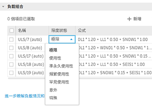

限制狀態
在「負載組合」表的「限度狀態」欄中,為每個負載組合選取限度狀態:「極限」、「使用性」、「準永久性使用性」、「頻繁使用性」、「罕見使用性」、「意外」和「特殊」。

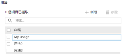

負載用法
建立、編輯或刪除負載用法:
  2. 按一下「管理屬性」頁籤。
  3. 展開「負載用法」。
  4. 按一下「加入」。
  5. 編輯新增用法的名稱。
負載組合用法參數由使用者定義 (重力、側向或合併)。
  • 重力負載組合涵蓋垂直負載,包括永久或靜載重 (結構的自身重量 - 樓板、樑、柱等等) 和基於佔用的活載重 (辦公室樓層的人、儲藏室的箱子、屋頂上的雪等等)。
  • 「側向負載組合」涵蓋水平負載,包括永久或靜載重 (靠在基礎牆邊的土壤) 以及活載重 (吹拂在結構面上的風,或地震造成的結構搖動)。
  • 「組合負載組合」涵蓋不同程度的重力和側向負載,以便呈現結構在處於佔用又遇到風或地震負載的情況。
