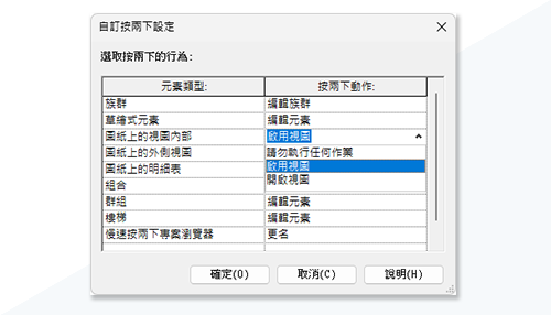

改良按兩下選項
調整「選項」中的「自訂按兩下設定」對話方塊。
視圖和明細表已分為專用選項,預設動作則未改變:
圖紙上的內側視圖
圖紙上的外側視圖
圖紙上的明細表
圖紙上的內側視圖除了「啟用檢視」和「請勿執行任何作業」之外,還有一個「開啟視圖」的補充選項。
加入「慢速按兩下專案瀏覽器」元素,並連結至 Revit.ini 選項 DoubleClickProjectBrowser。預設值為「更名」,選項為「請勿執行任何作業」。
