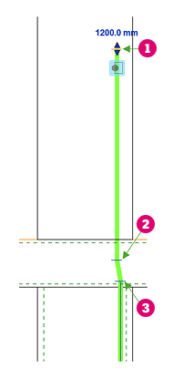

- 編輯有曲柄的鋼筋約束:對於每個曲柄鋼筋端點,可從三個控點位置測量偏移:

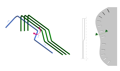

- 曲柄和彎鉤旋轉:曲柄旋轉會套用至集中的所有鋼筋,並定義鋼筋造型。使用編輯鋼筋旋轉個別鋼筋。如果是自由造型鋼筋,曲柄預設旋轉 (0 度) 會與主體表面互垂。
