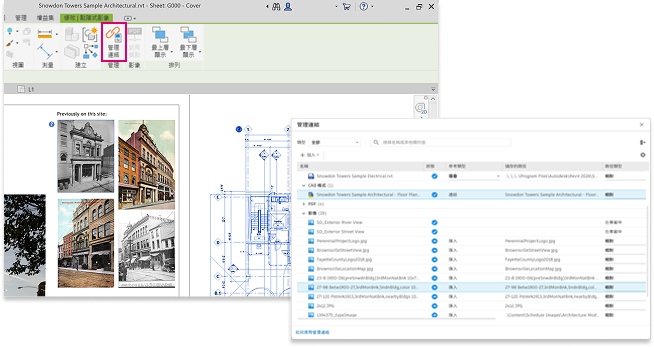

新的「管理連結」對話方塊增強功能
新的「管理連結」對話方塊已增強,可獲得更好的使用者體驗。
在變更「參考類型」或「路徑類型」時,選取多個連結和匯入內容。
當您在圖元區中選取 PDF、影像和 CAD 檔並按一下「管理連結」時,「管理連結」對話方塊中也會選取這些檔案。
使用「展示」按鈕檢視所有視圖中的 PDF 和影像。
為您或所有使用者卸載工作共用雲端模型的多個連結。
