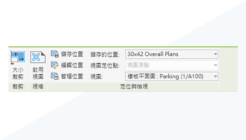

使用「修改 | 視埠」下的「定位與檢視」面板,儲存、修訂和管理圖紙上的視圖位置。
使用儲存的視圖位置
若要對齊不同圖紙的視圖,請使用「視圖定位點」選項:
如果您有許多平面圖方位相似的視圖,並且希望這些視圖在不同圖紙之間維持一致方向和協調性,或者,您有一些典型的配置 (例如建築牆剖面),想要將其放在多張圖紙的相同偏移處,「視圖到圖紙的定位」功能就很有用。
現有「置換圖紙上的視圖」功能已整合到這些工作流程中,如下所示: 您可以置換指定了「儲存的位置」的視圖。系統會顯示停用位置的提示,您可以隨時取消指定或重新指定儲存的位置。
