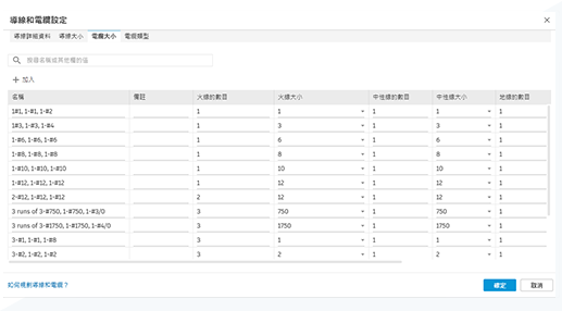

使用可控制和可自訂的導線和電纜規劃,管理回路佈線需求。
導線和電纜可加以自訂。新的「導線和電纜」設定可讓您定義導線,然後在電纜大小和電纜類型中使用這些導線定義。再將這些電纜類型指定到模型中的回路。
若要存取「導線和電纜設定」,請按一下「管理」頁籤「設定」面板「MEP 設定」下拉式清單「導線和電纜設定」。
不再支援「電線大小」,升級模型後,現有的電線大小資料將更新為新的架構。
如需其他資訊,請參閱導線和電纜設定
