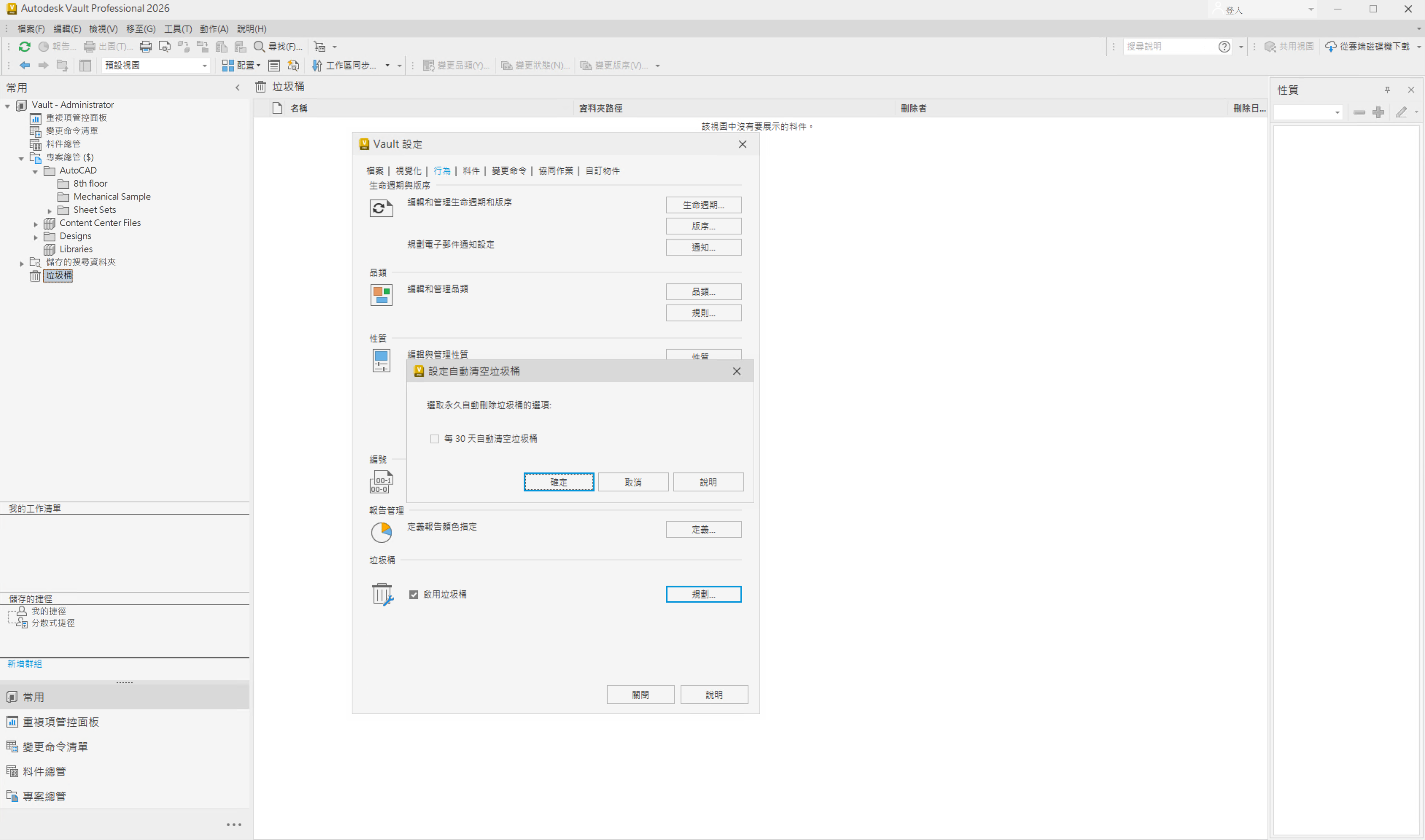

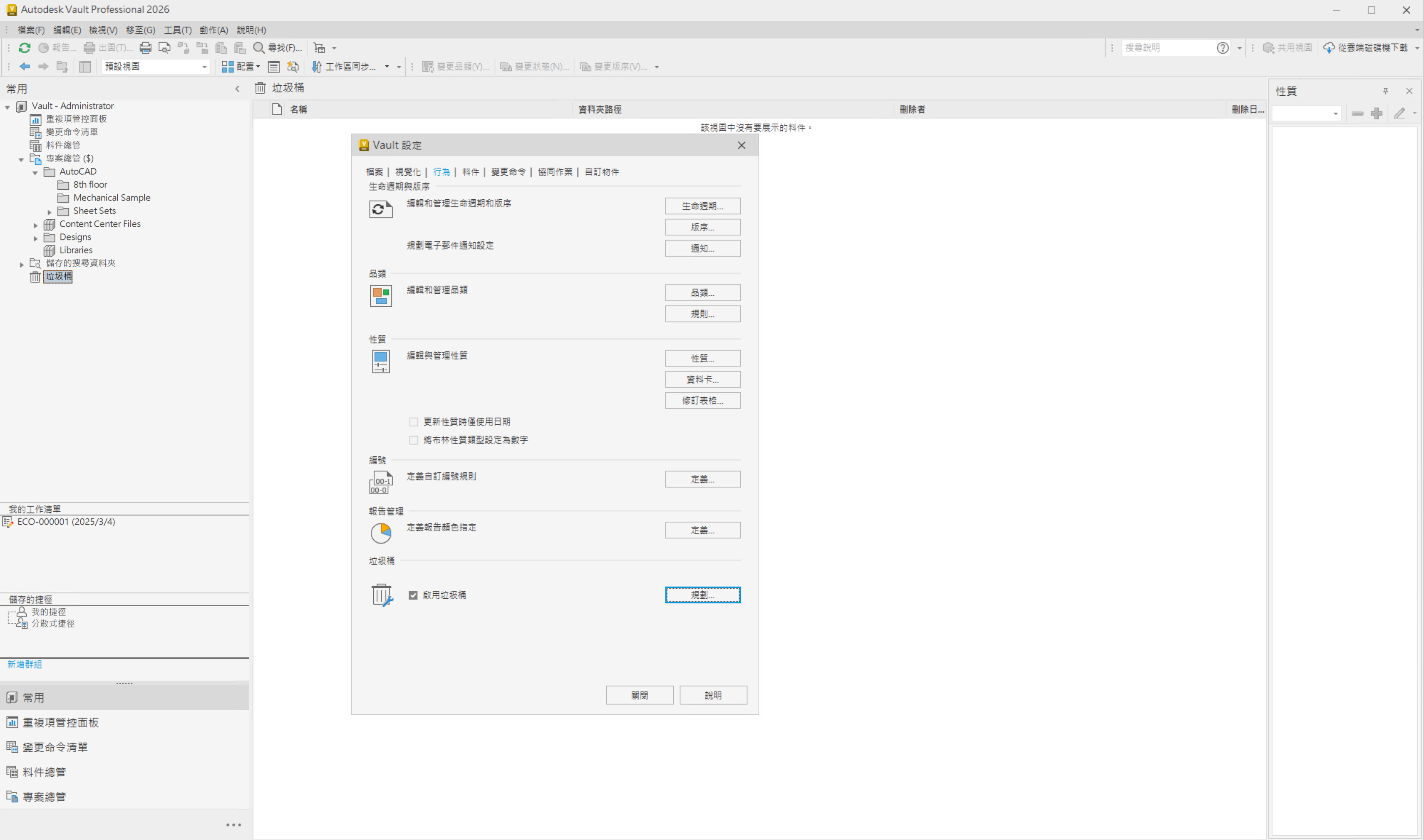

身為管理員,您可以在「Vault 設定」>「行為」頁籤中,啟用或停用垃圾桶功能。停用垃圾桶功能後,「刪除」工作流程將恢復為永久刪除檔案或資料夾。
身為管理員,您可以選擇在刪除 30 天後自動從垃圾桶移除物件,或隨時手動清空垃圾桶。您可以在垃圾桶工作流程中執行以下動作:
