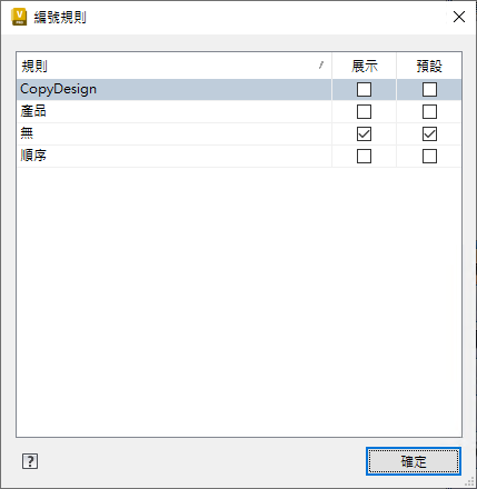

  2. 在工具列中,按一下「選項」>「編號規則」>「規劃」,以開啟「編號規則」對話方塊。
  3. 「編號規則」面板中,選取您要顯示為視圖按鈕的任何編號規則的「展示」勾選方塊。
  4. 選取「預設」勾選方塊,以將編號規則設定為預設設定。
  5. 按一下「確定」。
注意事項: 無權設定預設值或規劃編號規則的使用者無法進行變更。
