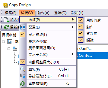

「檢視」功能表
面板
選取您要在「Copy Design」對話方塊中顯示的面板。

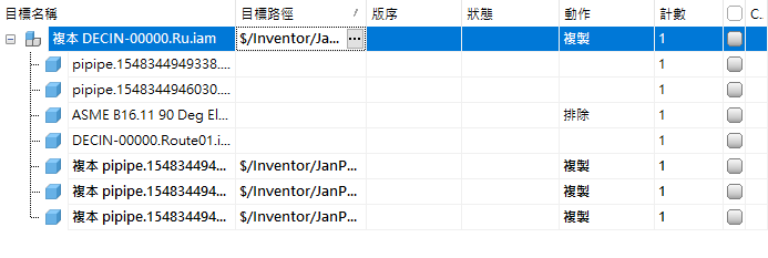

主視圖網格
Copy Design 主視圖會展示可用於複製的檔案名稱、目標資料夾、將對檔案執行的動作、檔案的版序和狀態,以及在目前清單中出現的檔案例證數量 (計數)。無論是複製圖面、完整設計結構還是個別元件,您都可以在複製過程中使用直覺式複製/貼上功能或直接從 Excel 匯入方式,來編輯關鍵性質。
秘訣: 依預設,參考檔案的名稱設定為指定動作時的目標檔案名稱。您可以檢視「編號」面板,來透過原始名稱識別檔案,或將「檔名 (歷史型)」加入至主視圖。
您也可以從主視圖管理複製動作和自訂視圖

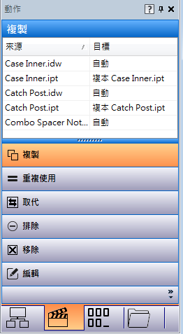

動作
「動作」面板可讓您檢閱針對主視圖中的檔案指定了哪些要執行的作業。
在主視圖中規劃檔案後,您可以使用「動作」面板根據指定作業來篩選檔案。指定作業包括複製、重複使用、取代、排除、移除或編輯。
注意事項: 您也可以在「動作」面板中,將檔案從主網格拖放至所需的作業按鈕,來設定動作作業。
請參閱〈「動作」面板〉,以取得更多資訊。
