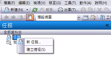

  2. 按一下工具列上的「新建」,然後選取「新 *<自訂物件>」,其中 *<自訂物件> 是指您要從中建立例證的自訂物件定義名稱。
    在以下範例中,使用者建立一個新工作。
    注意事項: 您也可以在樹狀目錄的自訂物件節點上按一下右鍵並選取「新工作」。

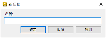

  3. 在「新 *<自訂物件>*」對話方塊中,輸入自訂物件例證的名稱。
    例如,此使用者可能想要建立一個稱為「Review John's Design」的工作例證。
  4. 按一下「確定」。
    新自訂物件例證已加入。
