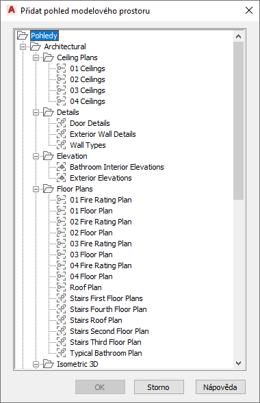

  14. Vyberte pohled výkresu projektu, do kterého chcete umístit pohled modelového prostoru, a klikněte na tlačítko OK.
