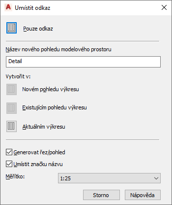

Tento postup použijte k umístění odkazu, který vytváří detail v aktuálním pohledu výkresu.
Zobrazení hranice detailu průřezu budovy
| Chcete-li... | Pak… |
| vytvořit odkaz s hranicí detailu a značkou detailu | vyberte jeden z nástrojů hranice detailu. Aplikace Sada nástrojů AutoCAD Architecture 2026 nabízí nástroje pro kruhové, obdélníkové a volně kreslené hranice detailu. |
| vytvořit odkaz bez hranice detailu | vyberte jeden z nástrojů značka detailu. Aplikace Sada nástrojů AutoCAD Architecture 2026 nabízí nástroje pro normální označení detailu, označení detailu s praporkem a označení detailu s atributem čísla listu. |
Případně, chcete-li odkazy s ohraničením detailu, můžete kliknout na
, nebo, nechcete-li odkazy s ohraničením detailu, klikněte na
Meze pohledu modelového prostoru určí výchozí velikost pohledu listu, takže v případě, že hranice modelového prostoru je příliš malá, je možné, že budete mít problém s umístěním poznámky do tohoto prostoru.
Poté co byl pohled modelového prostoru umístěn do výkresu, zástupci pole v odkazu se změní na otazník. Pro jejich vyhodnocení je potřeba umístit pohled modelového prostoru na list.
Pohled modelového prostoru je zobrazen v Navigátoru projektu pod pohledem výkresu, ve kterém jste jej vytvořili.
