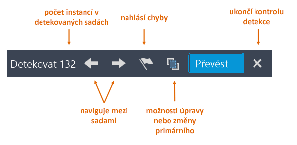

Zobrazí různé možnosti a ovládací prvky, které umožňují navigaci a správu sad detekovaných objektů.
Pokud jste v režimu kontroly, v horní části kreslicí plochy se zobrazí panel nástrojů Kontrola detekce.
K dispozici jsou následující ovládací prvky.
Zobrazí číslo aktuální sady společně s celkovým počtem detekovaných sad.
Zvýrazní předchozí nebo další sadu, což umožní efektivní kontrolu detekovaných objektů.
Zobrazí seznam možných chyb v aktuální sadě detekovaných objektů. Hlášení těchto chyb přispívá k neustálému zlepšování výkonu a přesnosti této funkce.
Zobrazí možnosti úprav nebo změn primárního objektu.
Vybere novou primární instanci pro definici bloku. |
Změní primární instanci přidáním nebo odebráním blízkých entit. |
Zobrazí dialog Převést, pomocí kterého je možné převést zvýrazněné instance na bloky.
Zavře panel nástrojů Detekce a ukončí kontrolu detekce.
