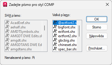

Dialog Určit písmo pro styl
Při otevření výkresu s chybějícím souborem písma se zobrazí tento dialog, který vám umožní vybrat náhradní soubor písma pro styl.
Seznam možností
Zobrazí se následující možnosti.
SHX/TTF písmo
Nabídne seznam všech registrovaných písem True Type a všech písem SHX ve složce Písma.
Big Font
Vypíše seznam všech dostupných souborů Big Font asijského jazyka, pokud chybí.
Poznámka: Tato možnost je dostupná pouze tehdy, pokud styl používá soubor SHX písma.
Procházet
Zobrazí dialog Otevřít (standardní dialog pro výběr souboru), kde můžete vybrat jiný soubor písma.
