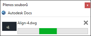

    • Při podržení tlačítka myši a přetažení dokumentu nad připojenou jednotku se zobrazí náhled.
    • Po uvolnění tlačítka se zobrazí okno se zprávou, zatímco se dokumenty a složky budou kopírovat.
