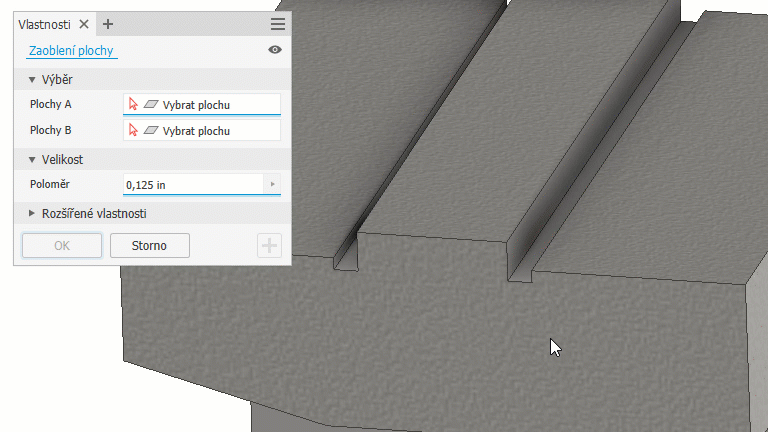

  1. Klikněte na kartu 3D model panel Upravit Zaoblení Zaoblení plochy.
  2. Na kreslicí ploše vyberte první plochu nebo sadu ploch.
    Poznámka: Chcete-li v rámci sady ploch vybrat více než jednu plochu, zrušte zaškrtnutí políčka Optimalizovat pro jednoduchý výběr. Chcete-li dokončit konkrétní vícenásobný výběr, klikněte na následující sadu výběru ploch nebo klikněte pravým tlačítkem v prostoru na kreslicí ploše a klikněte na tlačítko Pokračovat.
  3. Vyberte druhou plochu nebo sadu ploch.

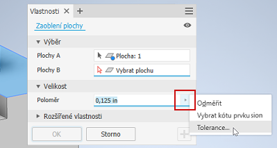

  4. Zadejte poloměr. Chcete-li použít tolerance u poloměru zaoblení, klikněte na šipku v poli s hodnotou a vyberte možnost Tolerance… Poté v dialogu nastavte požadovaný typ a hodnotu tolerance.
