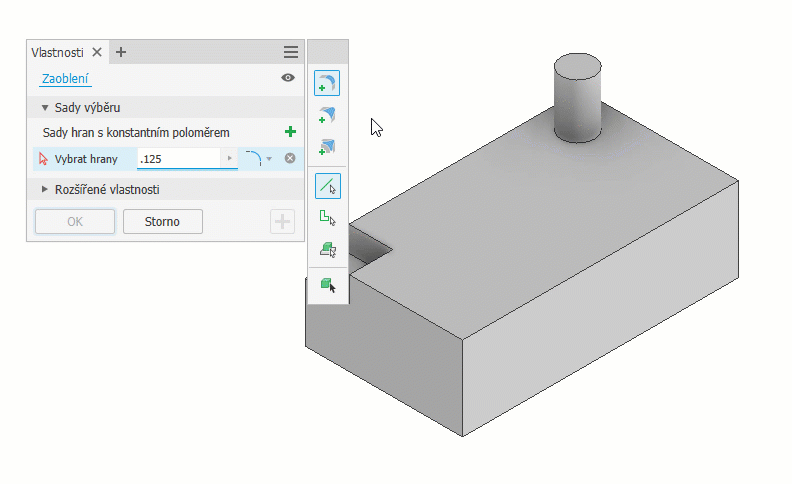

Zaoblení jsou umístěné prvky, které zaoblují vnitřní nebo vnější hrany prvků součástí.
Můžete vytvořit zaoblení hran založená na vybrané hraně, zaoblení ploch mezi dvěma přilehlými plochami nebo sadami ploch či plně zakulacená zaoblení, což jsou zaoblení s proměnným poloměrem, která jsou tečná ke třem přilehlým plochám nebo sadám ploch.
Ačkoliv 2D načrtnuté zaoblení a umístěný prvek zaoblení mohou vypadat stejně, použití prvku zaoblení přináší několik výhod
Prvek zaoblení může být upravován, vypnut nebo odstraněn nezávisle na prvku vysunutí bez návratu do původního náčrtu.
Jestliže zbývající hrany mají zůstat zaoblené, budete moci snáze ovládat rohy.
Budete moci pružněji provádět některé operace, například použití zešikmení plochy.
Některé příkazy k umisťování prvků mají grafický manipulátor, který slouží k úpravám prvku prostřednictvím interakce na kreslicí ploše. Manipulátory mají zarážky, které umožňují snadno získat běžně používanou hodnotu.
Protože zaoblení mohou ovlivnit jiné prvky, přidejte je až ke konci procesu modelování. Například:
