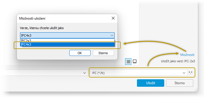

    • IFC (*.ifc)
      • Klikněte na tlačítko Možnosti a vyberte možnost IFC 2x3 nebo IFC 4x3.
        Možnosti IFC

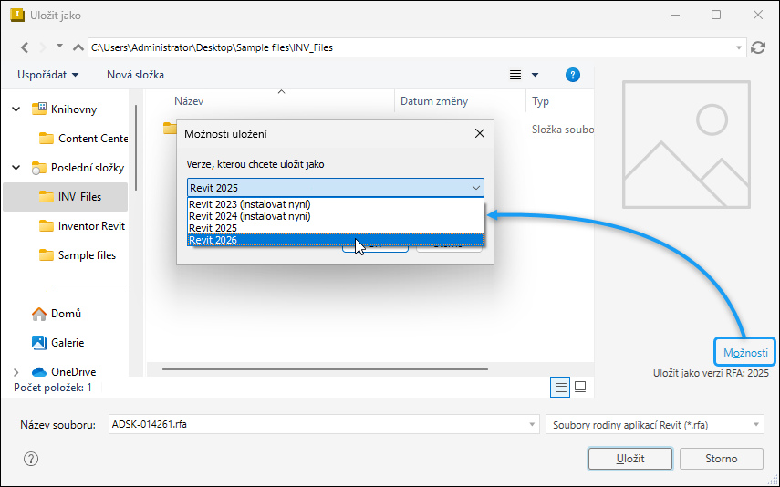

  5. (Volitelné) U souborů RFA můžete určit verzi aplikace Revit (2023 a novější), kterou chcete použít pro výstup. V dialogu Uložit jako klikněte na tlačítko Možnosti a v části Možnosti uložení vyberte verzi aplikace Revit pro soubor RFA.
    Poznámka: Pokud není nainstalována odpovídající verze modulu Revit Core Engine (RCE), budete vyzváni k její instalaci. Pokud odsouhlasíte instalaci odpovídající verze modulu RCE, příkaz Exportovat komponenty budov se ukončí a spustí se instalace. Během instalace můžete pokračovat v jiné práci v aplikaci {inventor}. Po dokončení instalace můžete aktivovat příkaz Exportovat komponenty budov (krok 2 výše). Tato funkce byla přidána ve verzi {inventor} 2023.
