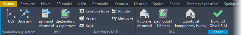

Kliknutím na položku Prostředí Obsah BIM na pásu karet přejděte do prostředí.
Prostředí obsahu BIM
Chcete-li se o příkazu dozvědět více, můžete podržet kurzor nad jednotlivými ikonami. Když se zobrazí rozšířený popisek, stisknutím klávesy F1 přejděte k výukovému obsahu příkazu.

  2. Na pásu karet klikněte na položku Prostředí obsahu BIM a přejděte do prostředí.
  3. Pomocí nástrojů na panelu Souřadnicový systém nastavte orientaci modelu pro použití v aplikaci Revit.
    • Pomocí nástroje USS vytvořte uživatelský souřadnicový systém specifický pro váš návrh.
    • Pomocí nástroje Umístění definujte orientaci modelu a bod vložení, které se použijí v aplikaci Revit.
  4. Pro výstup do souboru RVT použijte nástroje na panelu RVT.
    • Pomocí příkazu Zahrnout vlastnosti můžete sdílet vybrané vlastnosti aplikace Inventor a přidávat metadata BIM do aplikace Revit. Vyberte vlastnosti, které chcete zahrnout do souboru RVT.
      • Při exportu mají všechny komponenty Kategorii aplikace Revit iVlastnosti (karta Projekt iVlastností), která má výchozí hodnotu <žádné>. V části Zahrnout vlastnosti můžete vybrat výchozí kategorii (kategorii aplikace Revit), která se použije u všech komponent, které mají Kategorii aplikace Revit iVlastnosti nastavenou na hodnotu <žádné>.
    • Pomocí příkazu Zjednodušit a exportovat proveďte výstup do formátu RVT.
  5. Chcete-li vytvořit výstup do formátu RFA, připravte model pomocí nástroje Konektory MEP a panelu RFA.
    • Pomocí nástroje Konektory MEP přidejte do modelu potřebné konektory BIM.

    • Možnost Autorské vlastnosti lze použít k následujícím činnostem:
      • Přidejte k produktu metadata BIM. Aplikace Inventor poskytuje přístup k následujícím položkám:
        • Seznam kategorií aplikace Revit s možností vyhledávání, ve kterém můžete definovat produkt podle podmínek aplikace Revit.
        • Vlastnosti modelu, které chcete exportovat.
          • Doporučení: Vytvořte iVlastnost s názvem „RevitFamilyTypeName“. Tato hodnota se bude používat jako název typu rodiny v aplikaci Revit. Hodnota této vlastnosti může být statický řetězec nebo ji lze programově přiřadit pomocí pravidla iLogic tak, aby byla jedinečná pro zadané hodnoty parametrů.
        • Určete orientaci modelu a bod vložení.
        • Pokud jsou potřeba další úpravy, klikněte na tlačítko OK nebo Použít.
    • Pomocí příkazu Zjednodušená náhrada můžete vytvořit náhradní model, ve kterém je pouze obsah, který má být viditelný v exportovaném modelu BIM.
      Měli byste vyloučit následující komponenty:
      • komponenty, které nemá vidět uživatel modelu, tzn. uživatel aplikace Revit, architekt, apod.;
      • komponenty, které představují duševní vlastnictví;
      • komponenty, které nejsou důležité pro vizuální reprezentaci, například malé součásti, jako jsou spojovací součásti apod., které nejsou nezbytné k indikaci velikosti, funkce apod.
      • Volitelně můžete zjednodušit zbývající komponenty odebráním prvků a vnitřních prázden.
    • Pomocí příkazu Exportovat komponenty budov vytvořte soubor RFA. Pro komponentu můžete také vytvořit soubory IFC a ADSK.
