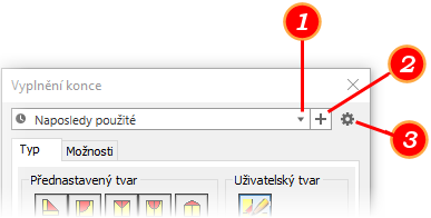

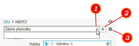

Rozevírací seznam předvoleb.
Vytvoří novou předvolbu na základě aktuálních parametrů. Použije se výchozí název, který však můžete změnit.

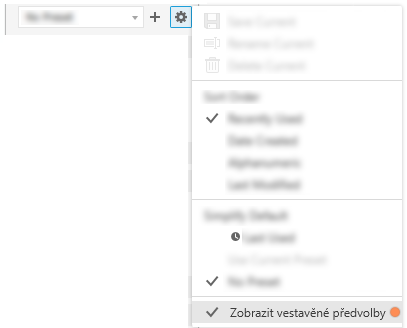

Nastavení předvoleb, která zahrnují následující:
Uložit aktuální – uloží aktuální nastavení do předvolby, kterou můžete pojmenovat nebo u ní ponechat výchozí název.
Přejmenovat aktuální – umožňuje zadat jiný název pro aktuální předvolbu. Při přejmenování předvolby lze pomocí klávesy Esc ukončit proces a obnovit předchozí název.
Odstranit aktuální – vyberte předvolbu, kterou chcete odstranit, a poté klikněte na možnost Odstranit aktuální.

Zobrazit vestavěné předvolby – vestavěné předvolby jsou ve výchozím nastavení zobrazeny. Pokud se nepoužívají, mohou být skryty.

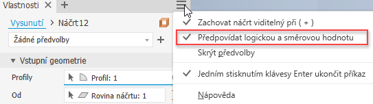

Možnosti výstupu booleovské operace se ukládají do předvoleb příkazů Vysunutí, Rotace, Tažení a Spirála. Pokročilé nastavení u příkazů Vysunutí a Rotace, Předvídat booleovskou operaci a směr, určuje, že má software předvídat výběr booleovské operace na základě profilu a těles v modelu. Nastavení přepíše možnost booleovské operace v předvolbě.
