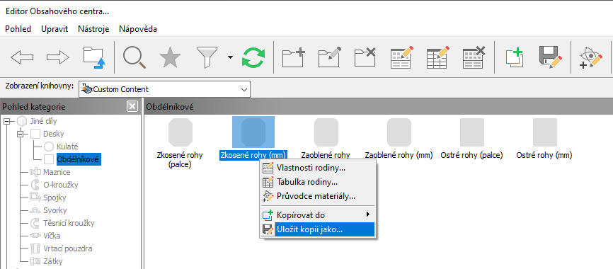

    • Otevřete Editor Obsahového centra. Pokud nejsou otevřeny žádné dokumenty, použijte pro přístup cestu Nástroje > Obsahové centrum > Editor. V dokumentu součásti nebo sestavy použijte pro přístup cestu Správa > Obsahové centrum > Editor. Vyberte knihovnu uživatelského obsahu a požadovanou rodinu Desky. Poté vyberte koncovou desku, ve které bude vytvořena díra, klikněte pravým tlačítkem a vyberte možnost Uložit kopii jako…

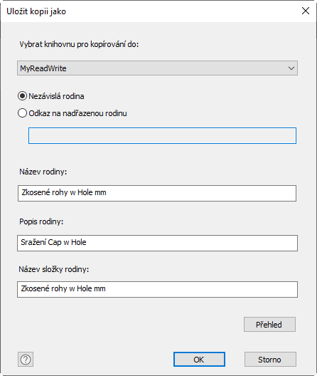

  3. Vyberte svou knihovnu ke čtení i zápisu jako knihovnu, do které chcete kopírovat, vyberte Nezávislou rodinu a upravte podle potřeby pole názvu a popisu. Poté klikněte na tlačítko OK.

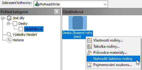

  11. Vyberte desku, kterou jste uložili v kroku 3, klikněte pravým tlačítkem a vyberte možnost Nahradit šablonu rodiny.
    Poznámka: Pokud ke správě Obsahového centra používáte úložiště, potřebujete roli správce nebo editora Obsahového centra.
  12. Přejděte do umístění, kam jste uložili upravenou desku s přidanou dírou, vyberte soubor a klikněte na tlačítko Otevřít.
    Zpráva o tom, že publikování proběhlo úspěšně, značí, že vaše upravená deska nahradila původní zkopírovaný soubor. Klikněte na tlačítko OK a poté kliknutím na tlačítko Hotovo dokončete proces.
