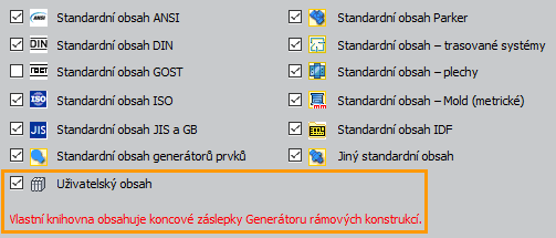

Důležité: Než začnete: Chcete-li použít příkaz Koncové záslepky, je potřeba, aby byla nainstalována uživatelská knihovna aplikace Inventor a aby byla vybrána k použití v aktivním projektu.
  1. Nainstalujte uživatelskou knihovnu aplikace Inventor.
  2. Po instalaci ji vyberte k použití v aktivním projektu pomocí dialogu Konfigurovat knihovny: Název projektu.
Instalace a přidání uživatelské knihovny aplikace Inventor do aktivního projektu

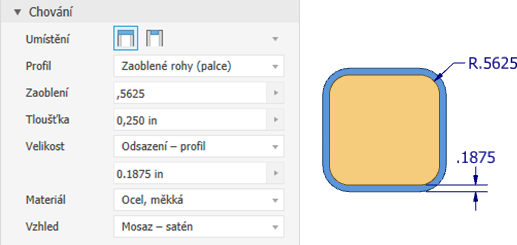

  5. Nastavte možnosti chování:
    • Určete pozici umístění.
    • Určete profil:
      • Zaoblené rohy
      • Zkosené rohy
      • Ostré rohy
    • Nastavte tloušťku desky.
    • Nastavte typ odsazení a vzdálenost nebo poměr.
    • Volitelně nastavte následující vlastnosti součásti:
      • Materiál
      • Vzhled

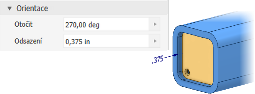

  6. Určete orientaci.
    • Nastavte hodnotu otočení. Slouží například k vyhledání prvku koncové záslepky, jako je třeba odvodňovací díra, ve správném umístění.
    • Nastavte hodnotu odsazení. Určuje vzdálenost mezi vybranou plochou a koncovou záslepkou.
