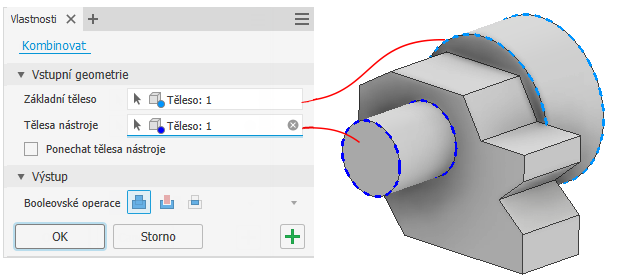

Kombinování objemových těles
Poznámka: Příkaz Kombinovat je dostupný pouze v souborech součásti s více tělesy
  1. Klikněte na kartu 3D model panel Upravit Kombinovat .
  2. Selektor Základní těleso je ve výchozím nastavení aktivní. V grafickém okně vyberte základní objemové těleso. Pokud mají vybraná tělesa různé vzhledy, použije se pro výsledek úlohy kombinování vzhled základního tělesa.
    Poznámka: Jakmile bude výběr dostatečný, zobrazí se barevná tečka. Tečka odpovídá zvýraznění výběru v grafickém zobrazení.
  3. Selektor Tělesa nástroje se aktivuje automaticky – vyberte jedno nebo více objemových těles, která chcete zkombinovat se základním. Počet těles nástrojů se zobrazuje v selektoru. Pokud chcete rychleji vybrat více těles, použijte výběr oknem.
  4. Volitelně vyberte možnost Ponechat těleso nástroje.
    Možnost Ponechat těleso nástroje zachová těleso nástroje použité v operaci jako nezávislé těleso. Jeho viditelnost bude po provedené úkonu vypnutá. Pokud toto políčko není zaškrtnuto, těleso nástroje je již použito a k dalším operacím ho nelze použít.
    Tip: Zapnutím přepínače Viditelnost nastavíte tělesa nástroje jako viditelná pro příští výběr.
    Poznámka: Odstraněním příkazu Kombinovat se použité těleso nástroje obnoví. Viditelnost ponechaného tělesa nástroje je ve výchozím nastavení vypnutá.
  5. Vyberte výstupní operaci kombinace:
    • Sjednocení Spojí objem základu a vybraných těles nástroje dohromady.
    • Rozdíl Odečte objem vybraných těles nástroje od základního tělesa.
    • Průnik Upraví základní těleso podle sdíleného objemu základního tělesa vybraných těles nástroje.
  6. Kliknutím na tlačítko OK nebo Použít pokračujte v používání příkazu Kombinovat.
