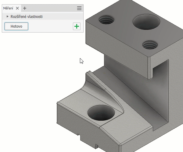

Přidání lineárního, plošného, objemového, hmotnostního nebo úhlového měření do části Akumulované vlastnosti: V grafickém okně proveďte výběr a poté klikněte na znaménko plus vedle typu měření. Vyberte v grafickém okně například čáru a poté klikněte na znaménko plus vedle měření. Hodnota se přidá do skupiny měření Vzdálenost v části Akumulované vlastnosti.
Znaménko plus (Přidat do akumulované hodnoty) přidá výběry do příslušné skupiny v části Akumulované vlastnosti pro každý typ měření, které chcete akumulovat.
Kliknutím na znaménko plus vedle měření přidejte hodnotu do příslušné skupiny v části Akumulované vlastnosti.
Kliknutím na šipku záhlaví skupiny zobrazíte přidané hodnoty.
V grafickém okně proveďte všechny výběry, které potřebujete, a kliknutím na znaménko plus vedle typu měření na panelu Měření přidejte hodnoty do akumulované skupiny. Hodnoty se zobrazí v akumulované skupině daného typu měření. Poloměr se například v části Akumulované vlastnosti přidá do skupiny Vzdálenost, zatímco úhel se přidá do skupiny Úhel.
Podle potřeby pokračujte přidáváním měření, která chcete akumulovat.

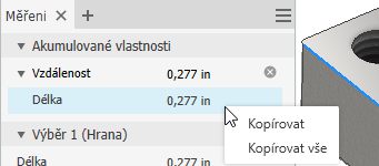

Odstranění a kopírování akumulovaných hodnot
Tlačítka pracovního postupu akumulovaného měření se nacházejí na pravé straně panelu měření, přímo naproti každému typu měření. Tlačítka zpřístupníte přesunutím kurzoru do této oblasti.
Odstranění jedné hodnoty ze seznamu: Přesuňte kurzor nad akumulovanou hodnotu a klikněte na ikonu odstranění. Akumulované hodnoty se odpovídajícím způsobem upraví. Chcete-li odstranit skupinu hodnot, přesuňte ukazatel myši nad skupinu akumulovaných hodnot, kterou chcete odstranit – Vzdálenost, Úhel nebo Plocha.
Chcete-li zkopírovat hodnotu nebo skupinu hodnot, klikněte pravým tlačítkem myši na hodnotu a v místní nabídce vyberte možnost Kopírovat nebo Kopírovat vše.
