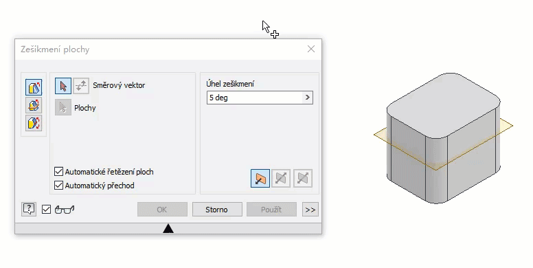

  2. V dialogu Zešikmení plochy vyberte jeden z následujících typů zešikmení:
    • Pevná hrana Vytvoří zešikmení kolem jedné nebo více tečných souvislých pevných hran pro každou plochu. Výsledkem jsou další plochy.
    • Pevná rovina Vytvoří zešikmení kolem pevné roviny. Rovinná plocha součásti nebo pracovní rovina určí, které vybrané plochy budou zešikmeny. Podle umístění pevné roviny může zešikmení materiál přidat nebo odstranit.
      V následujícím příkladu nastaví pevná horní plocha směrový vektor směrem nahoru. Všechny boční plochy jsou zešikmené, pod pevnou rovinu je přidán materiál.
      V dalším příkladu je pracovní rovina pevná. Materiál je odebrán podle směrového vektoru nad pevnou rovinou a přidán pod pevnou rovinu:
  3. Definujte směrový vektor: posunujte kurzor nad plochou, pracovní rovinou, hranou nebo osou, dokud se směrová šipka nezarovná s požadovaným směrovým vektorem. Poté klikněte tlačítkem myši.
    Tip: Chcete-li směrový vektor změnit, klikněte na příkaz Obrátit směr .
  4. Vyberte plochy, které budou zešikmeny. Když se kurzor pohybuje přes plochu, dojde ke zvýraznění plochy jednou barvou a pevná hrana, která je průsečíkem vybrané plochy a pevné roviny, se zvýrazní druhou barvou. Chcete-li plochu nebo hranu odstranit z množiny výběru, stiskněte klávesu CTRL a klikněte na ni.
    Poznámka: Jestliže je plocha tečná k jiným plochám, všechny tečné plochy budou zvýrazněny. Chcete-li vybrat jednotlivé plochy, vypněte možnost Automatické řetězení ploch.

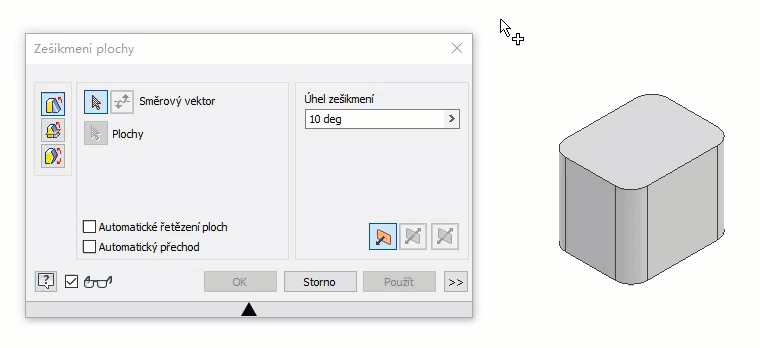

  5. Určete hodnoty úhlu a symetrie:
    • Úhel zešikmení a úhel zešikmení 2. Nastavuje úhel zešikmení. Zadejte kladný nebo záporný úhel nebo vyberte metodu výpočtu ze seznamu.
    • Jednosměrné Přidá zešikmení v jednom směru. Tato možnost je k dispozici u typů pevná hrana a pevná rovina.
    • Symetrické Přidá zešikmení nad a pod rovinou nebo čarou přerušení. Používá stejnou hodnotu úhlu. K dispozici pro typy zešikmení Pevná rovina a Čára přerušení.
    • Asymetrické Přidá zešikmení nad a pod rovinou nebo čarou přerušení. Tato možnost používá jinou hodnotu úhlu u horního a jinou u dolního zešikmení. K dispozici pro typy zešikmení Pevná rovina a Čára přerušení.
  6. Chcete-li zachovat přilehlé přechodové prvky, například zaoblení, vyberte příkaz Automatický přechod. Pokud nechcete, aby byly přechodové prvky zahrnuty do zešikmení, vypněte Automatické přechody.

Použití příkazů Automatické řetězení ploch a Automatický přechod při zešikmení plochy
Vytvoření zešikmení plochy pevné roviny
